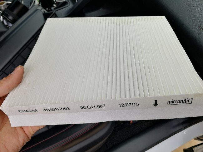

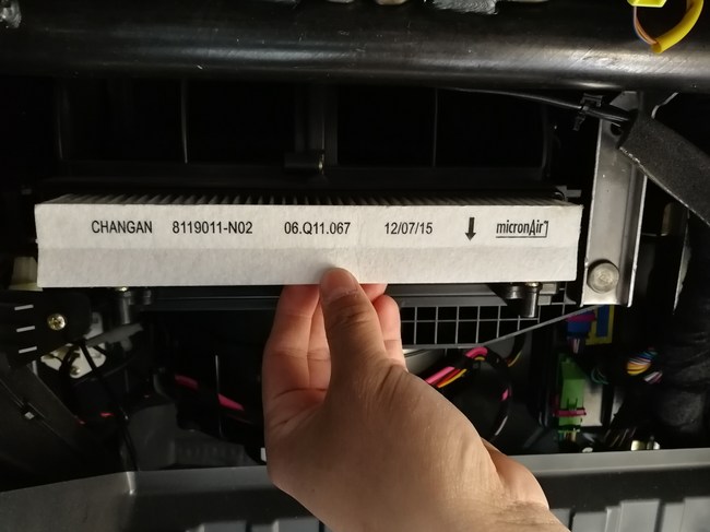

新的空调滤芯,很干净,原厂配件

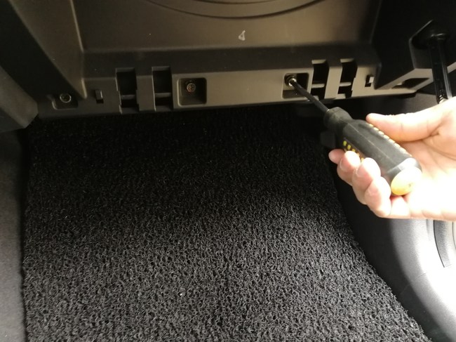

全部过程一把十字螺丝刀就可以搞定

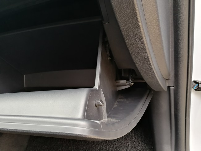

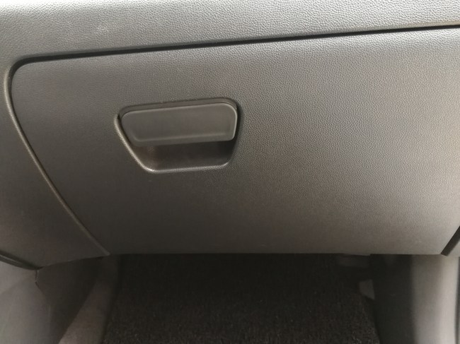

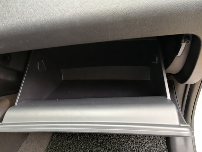

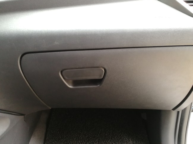

打开手套箱盖

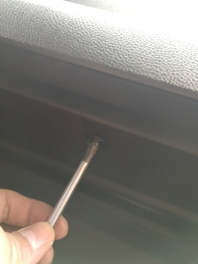

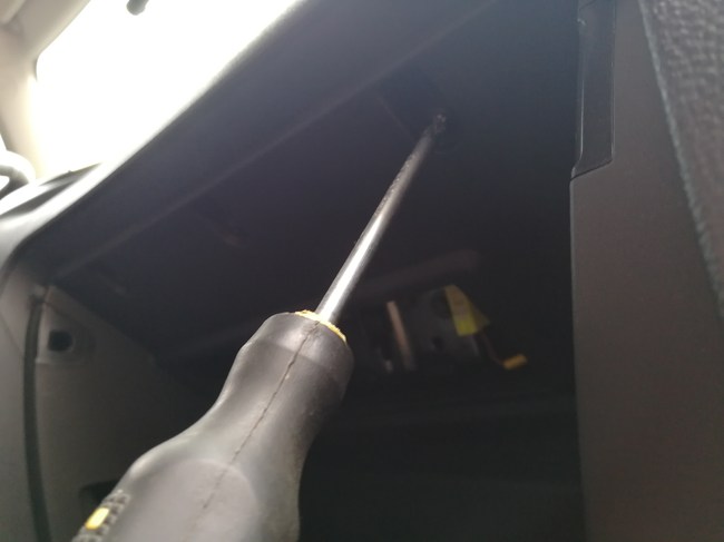

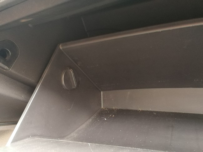

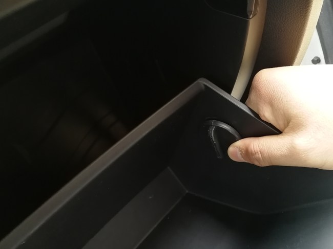

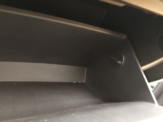

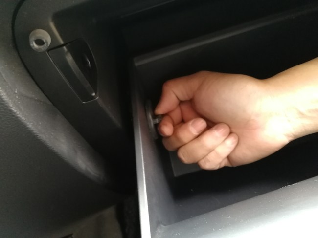

手套箱里红圈的地方,左右两边各有一个螺丝,用手逆时针转动就可以卸下来
螺丝以经卸了,手套箱就松了,但是还是取不下来

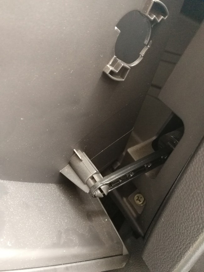

手套箱右边还有一个阻尼杆连接在一起
整个过程中就算这个阻尼干卡扣比较难卸下来,用手捏住很难取下来,建议用螺丝刀撬着拿比较轻松。

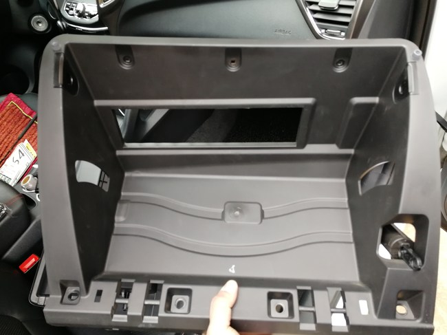

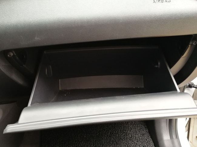

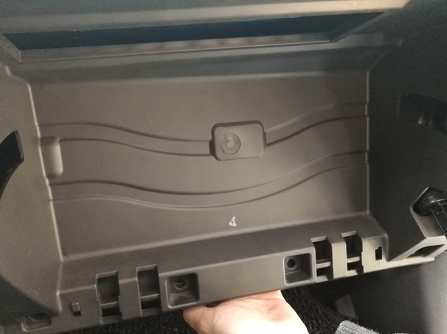

手套箱卸下来后就是这个样子,还有一个衬板挡住
卸下来的手套箱
衬板上面还有三颗螺丝,必须卸掉才能取下整个衬板,螺丝松掉后用力把衬板往来面接,就可以取下来

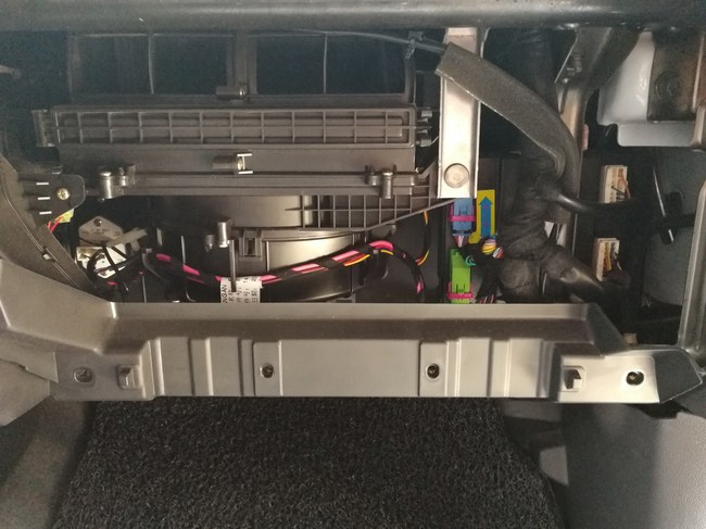

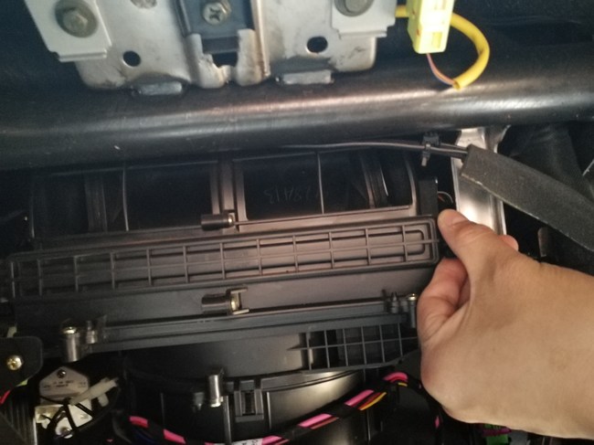

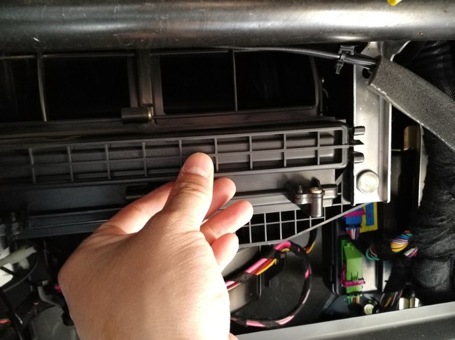

这个就是空调滤芯的安装位置,用用捏住右边的卡扣,滤芯盖板就可以取下来了

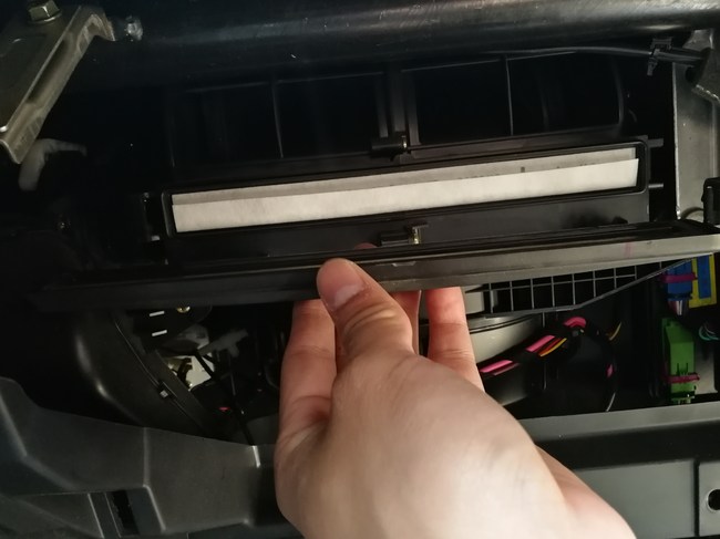

拿掉盖板,旧的空调滤芯就露出来了,往外拉就可以取下来了

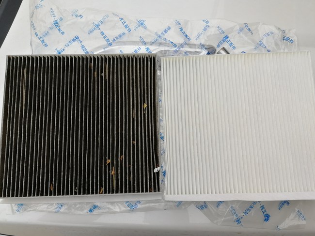

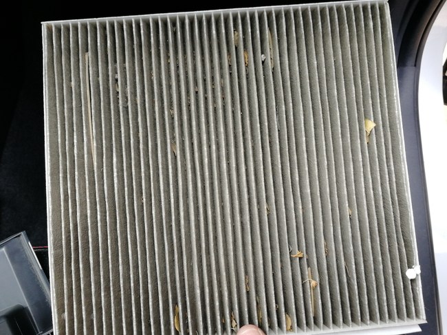

这个是旧的空调滤芯,可以看得出来很脏了,上面布满各种灰尘,这个还是原车上的以经2年多没换过了
新旧对比,旧的滤芯白色完全变黑了。没有对比就没有伤害,真的很脏.简直了....
准备把新的空调滤芯安装上去
注意上下方向,别插反了,按照箭头所示推进去

手箱套安装完毕,盖上试试合不合适。
