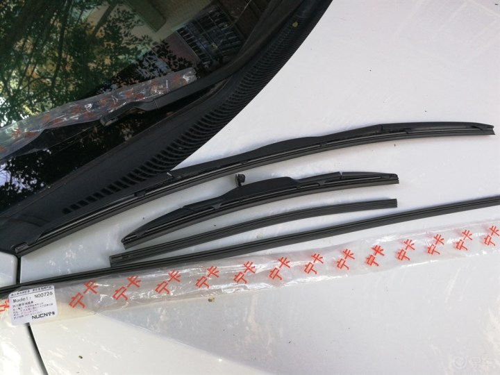

择好自己的雨刷胶尺寸

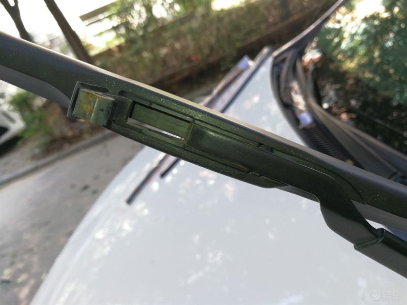

怎么打呢?

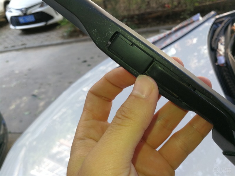

这里的这个黑卡扣可以扣
一下
这个样子的时候,就把雨刷取出来,很轻松

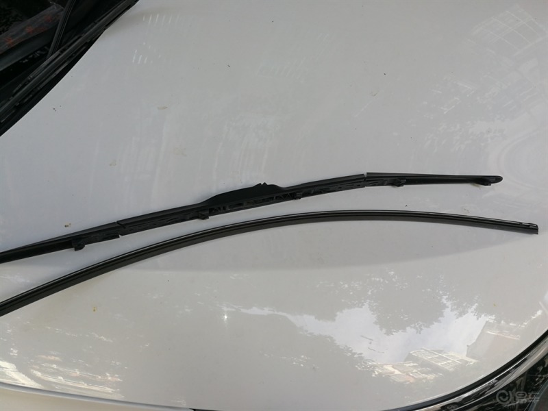

接着取第二
比较一长短

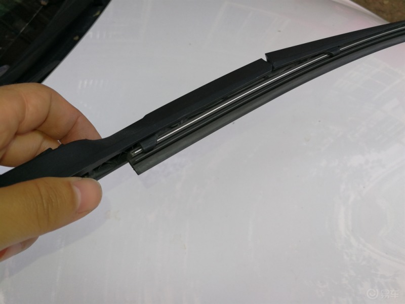

装的时候,雨刷两端不太样,仔细看下,其中的段是封口的,安装时候一下
取胶条时候,方向应该是从这个地方向右边,否则是取不下来的

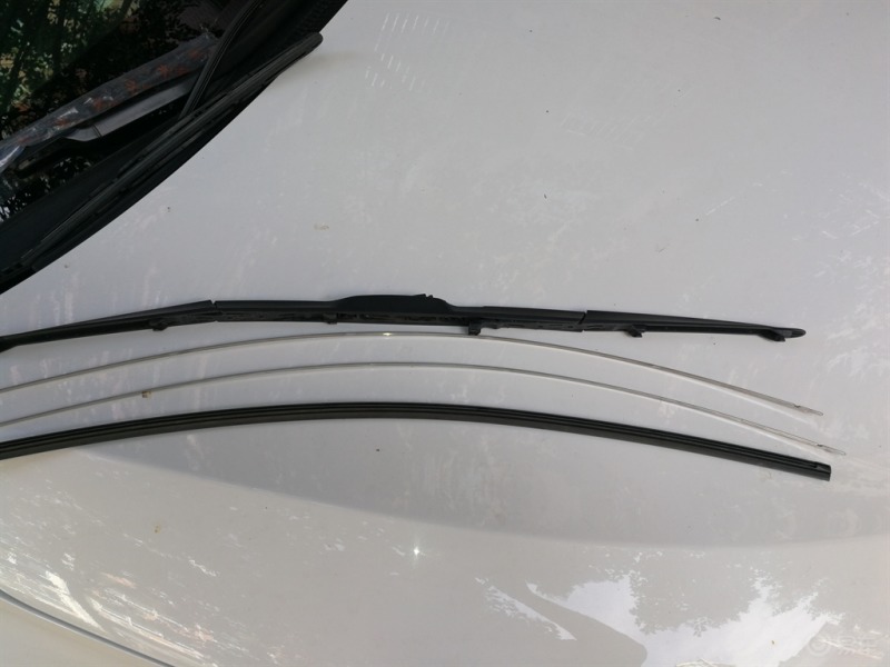

察一支撑条的两根铁片
原装钢的这弯曲十分
装的时候需要从另一头
逐步穿每个
完成
接着完成第二根
