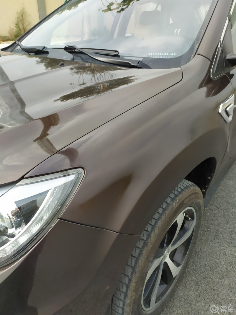

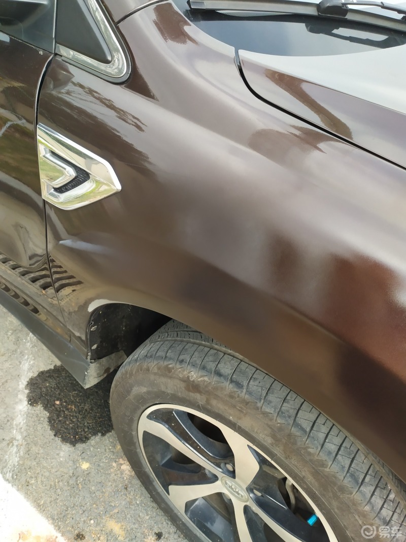

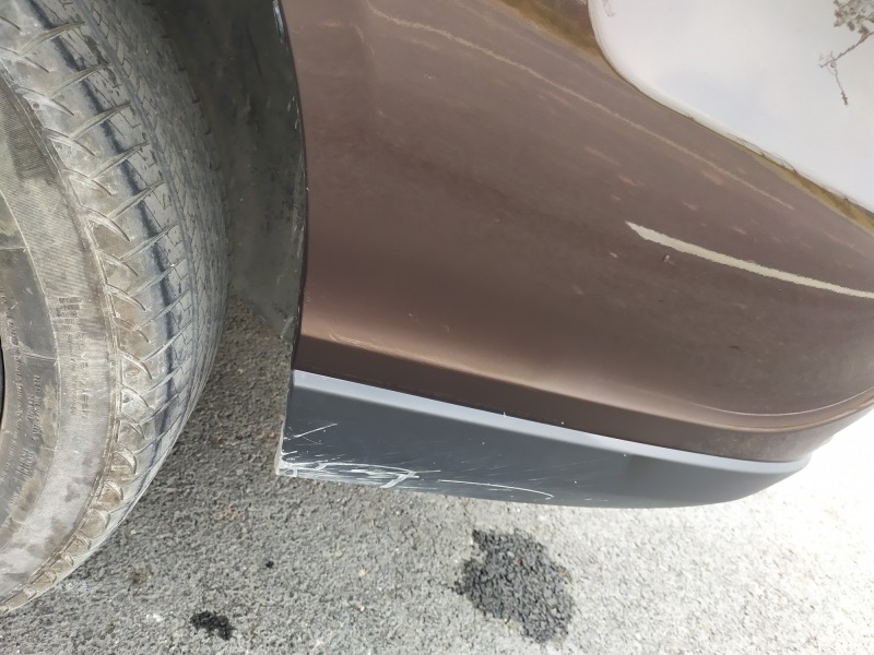

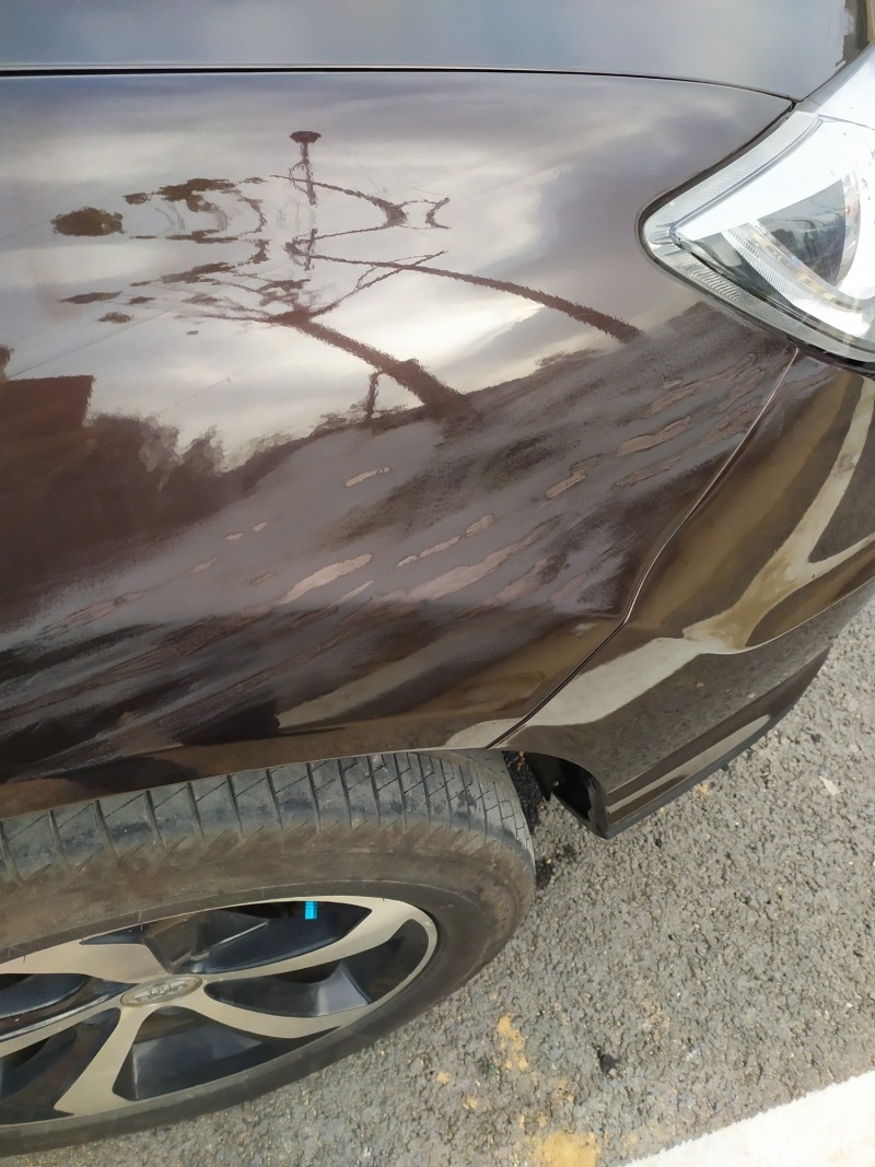

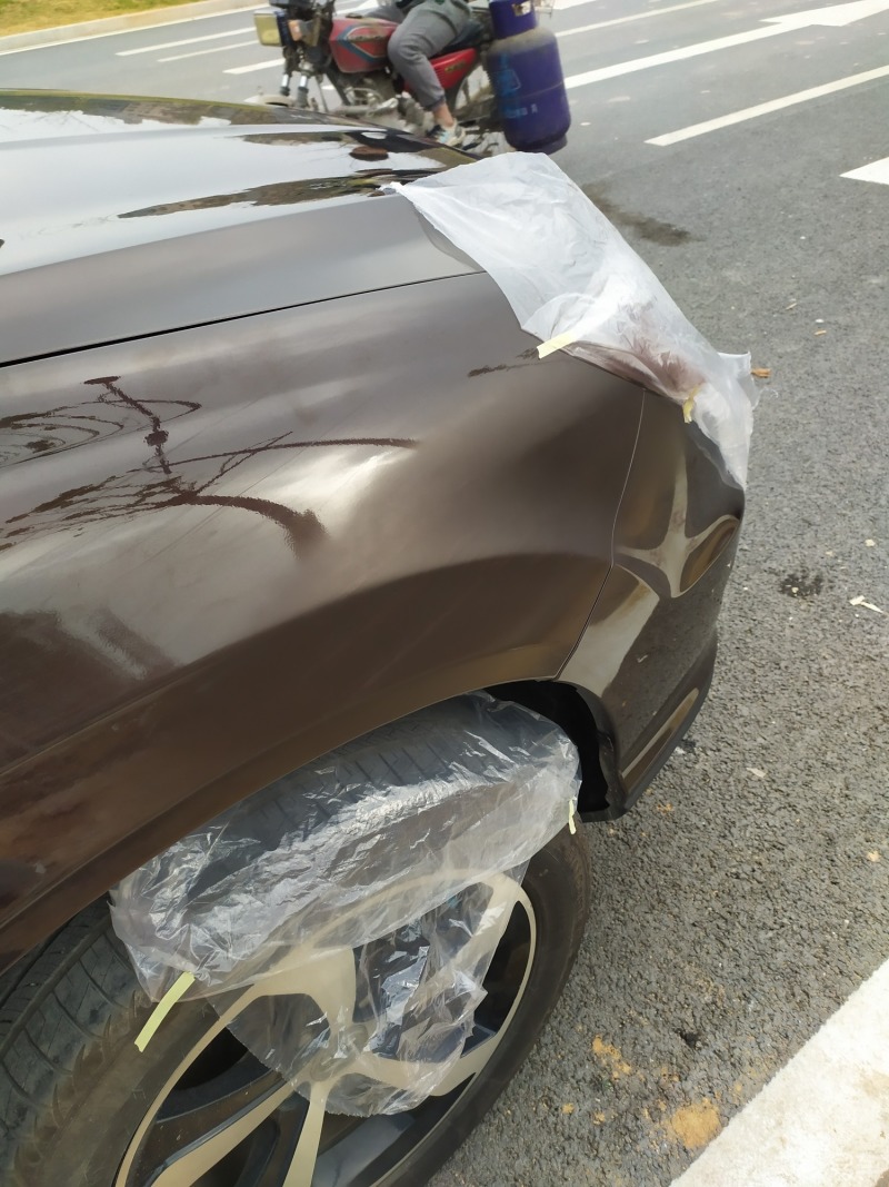

也许你不知道,也许我也不知道,但要是有一个行车记录仪,我就会知道了,我知道在哪里刮的。 虽说用着用着就习惯了,可是这叶子板刮的也太多了,去问了一下300大洋。不修吧!看心酸,修吧!拿着心痛。还是用补漆笔补一下先,麻了,补漆笔补一大块,太看了。车太了,这下真心想买个摄像头装右边A柱了,可以到右,免得再来下。就是不知道以后刮多下,还会不会心痛,还是个自漆补下吧!试试不能。下看看吧!

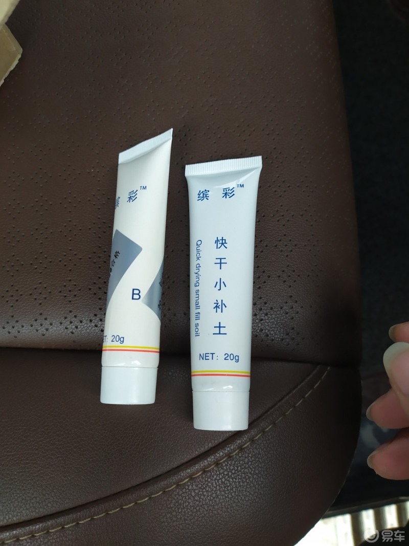

到货,格不
巧克力棕,哑的。
须配油。
这些都没有用,丢一先。
备了纸和塑料袋
这个补漆笔磨掉,平一吧!正能的比在好就可以
要求不的,自己动下手。

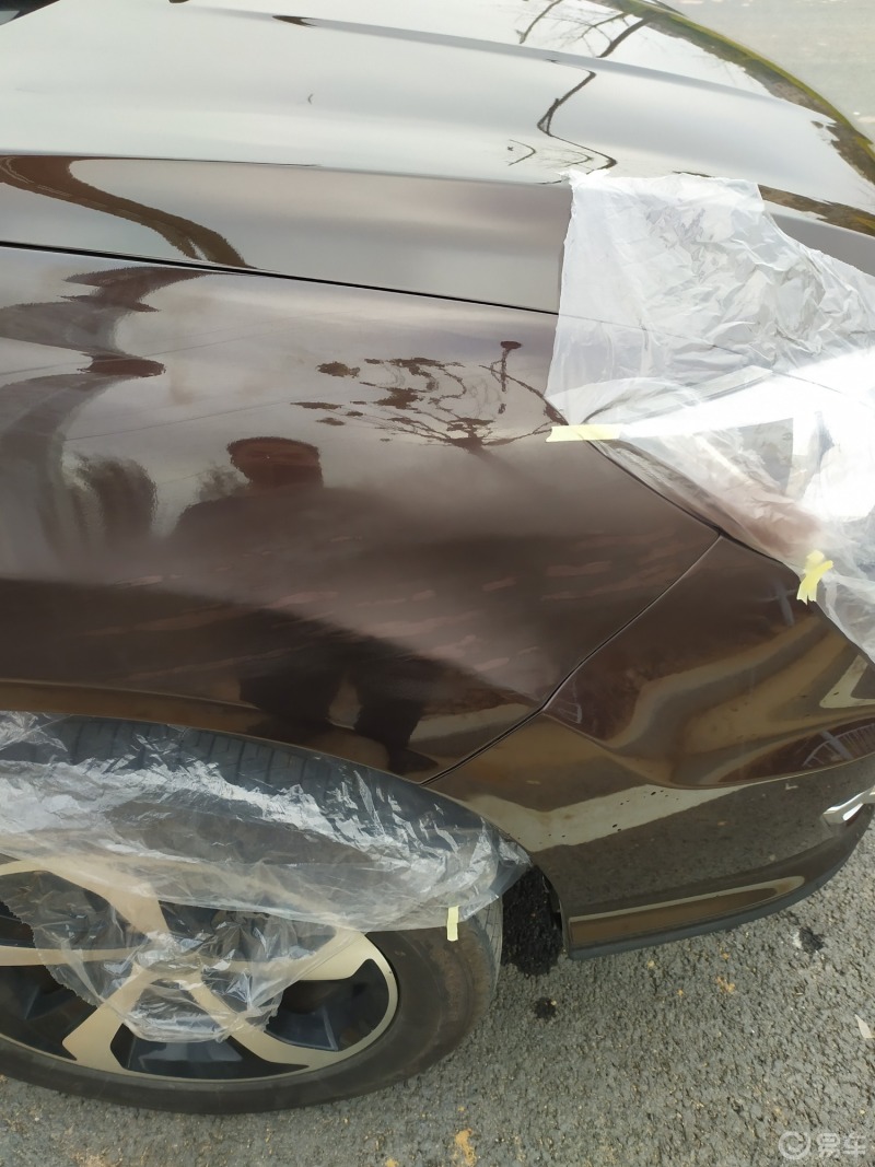

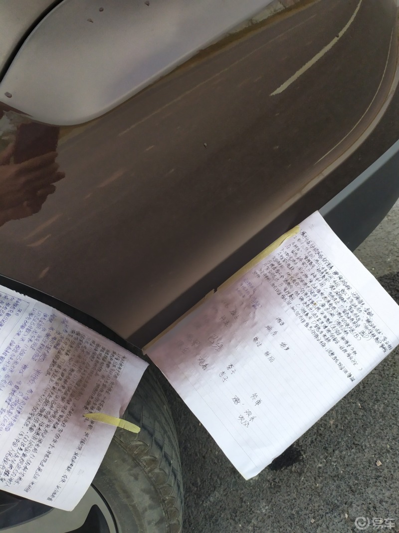

拿一个刮痕试试先。

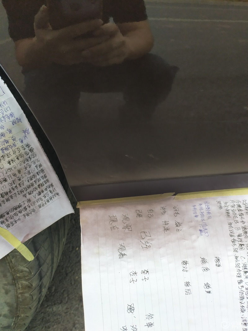

到新修好的边上搞一下。
刻磨平,都一下吧!
正这沙纸不平漆笔,磨差不就算

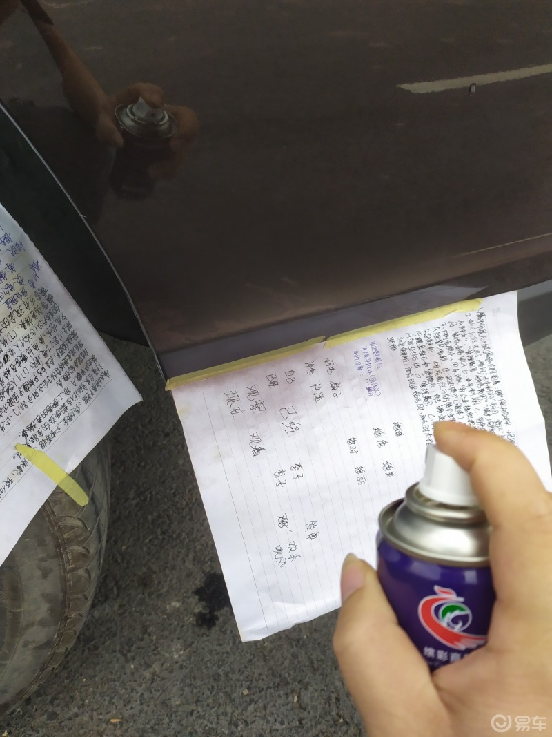

logo挡住,摇摇3钟。
了一次
第二次
来只试试,也试了。

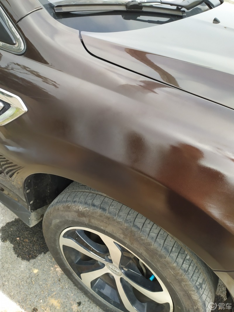

把该喷都做
多几,看出来
后面的地方更看不出来。
觉还比较完美的。
差自己把握就没有了。
只是哑了。

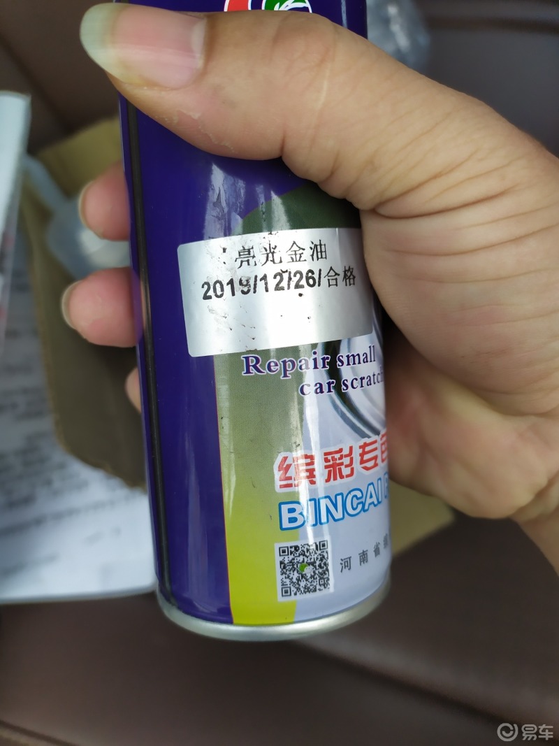

需要亮
没有拍到亮油瓶,但已经开始加亮

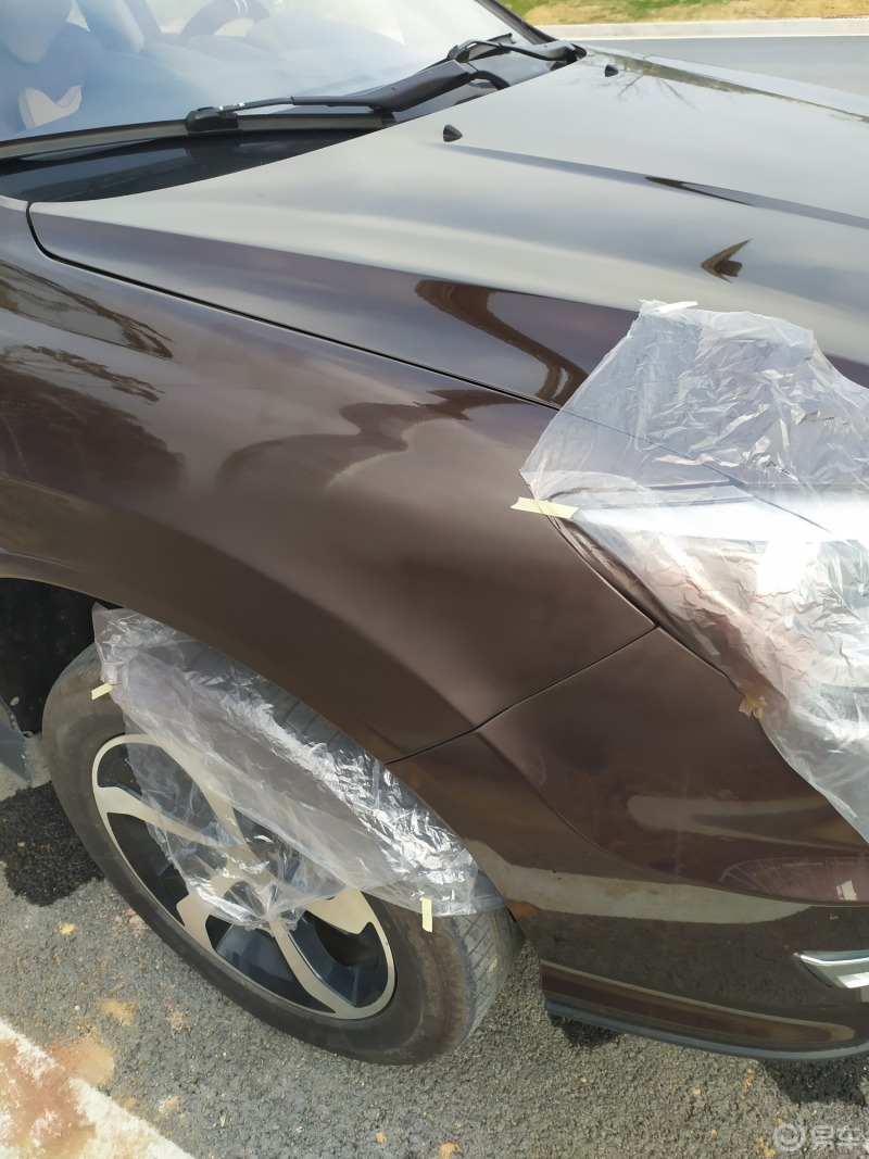

后的不管了,直接喷了。

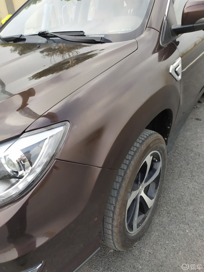

面叶子板注意一下,别太近。
就是近了,没控好,出现了点麻
觉亮不够
两边都一点。
让两边叶子板都均匀下吧!回头去坑一商家,看看不能补一瓶油。
家认为我这车技术是不有点,不刮左就是右边。
我努力把这贴写到最好,希望可以争取一个录仪,免得次不知道在里刮
希望你们都可支持支持我。
