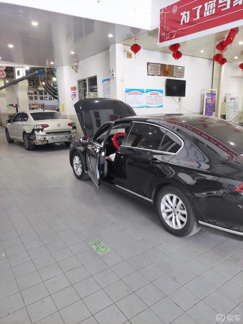

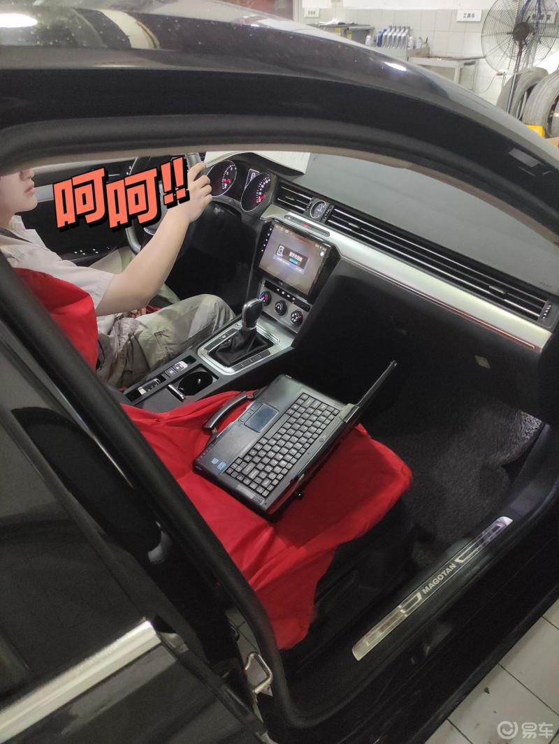

养做好几次了,了第次是话预约的。接下来每一次都是过微的方联系里面的接待员,他约了时,到时候只管过来就是了。早上概8:30左右到店里。跟接待员简的交接了一,确了一车况。让我去客休休息。我说你先忙吧,我去车间转转。则为跟拍。

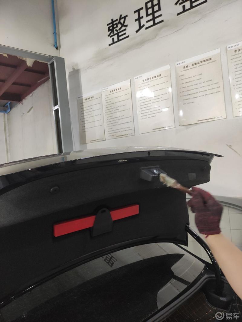

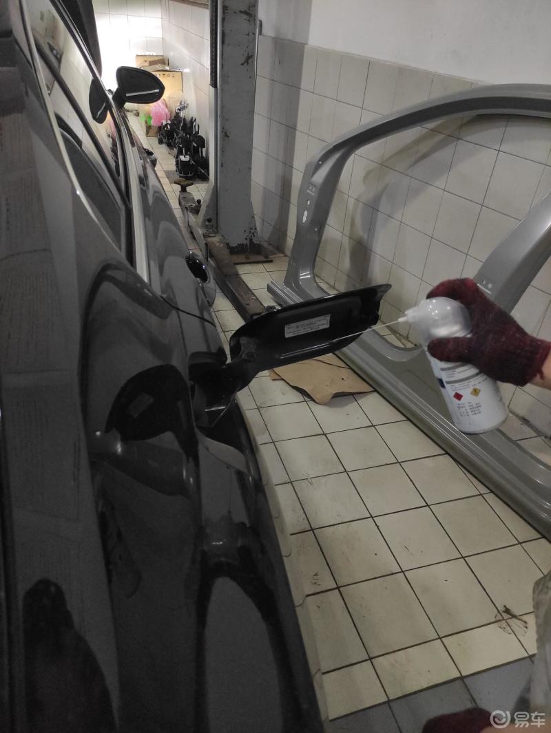

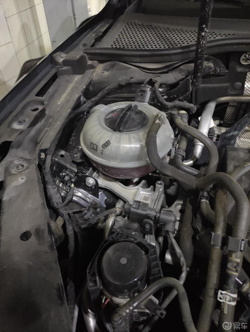

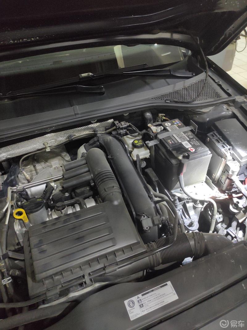

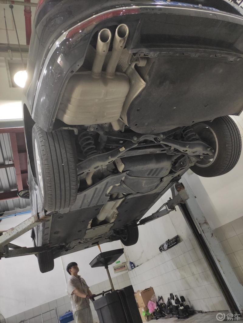

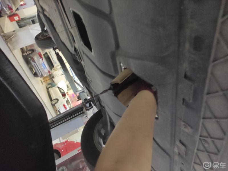

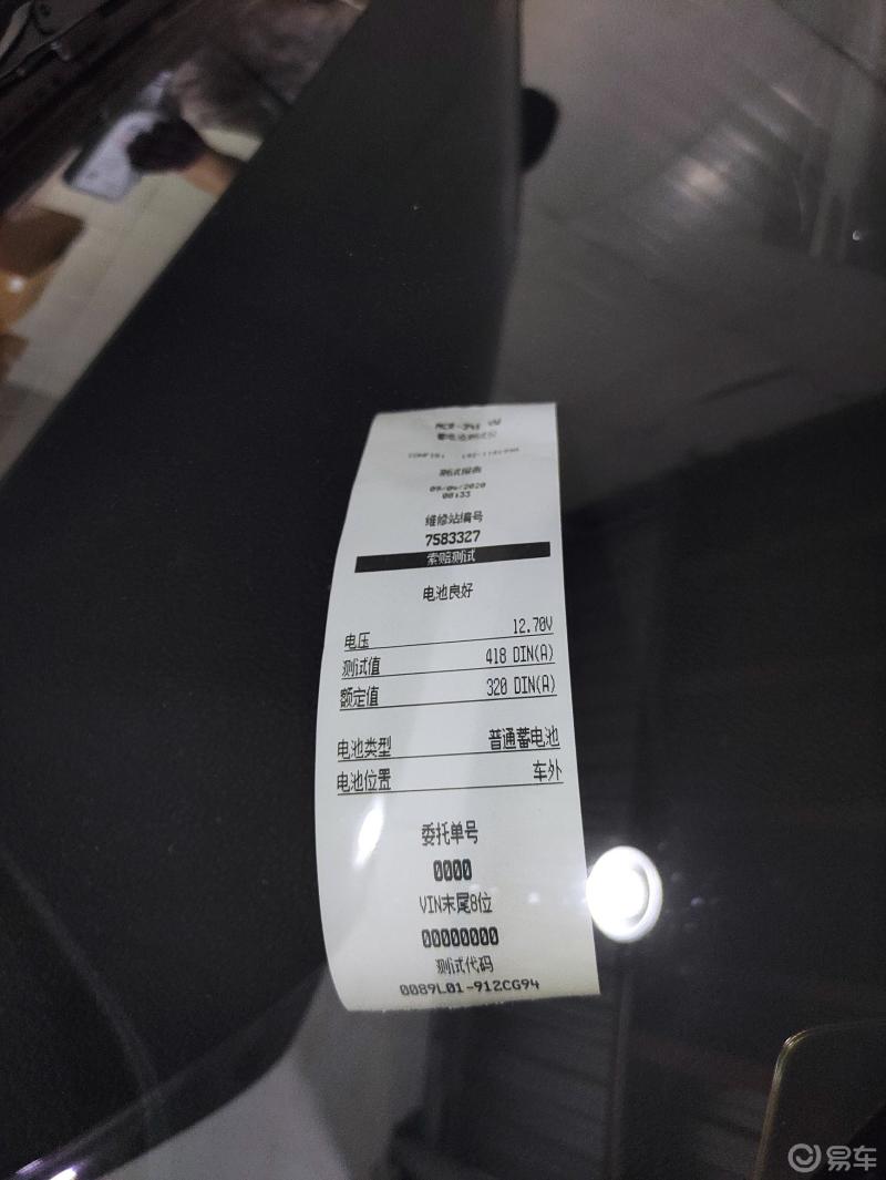

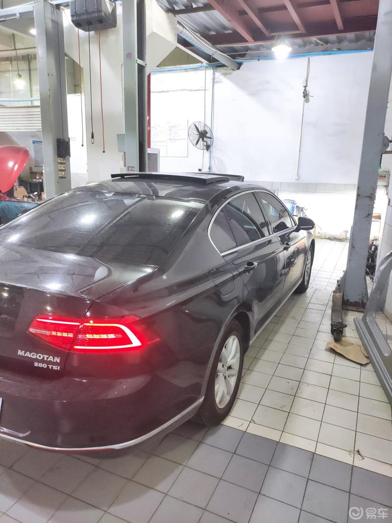

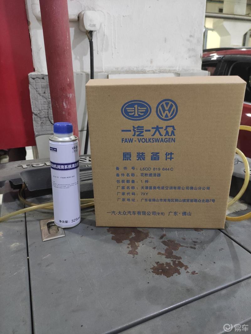

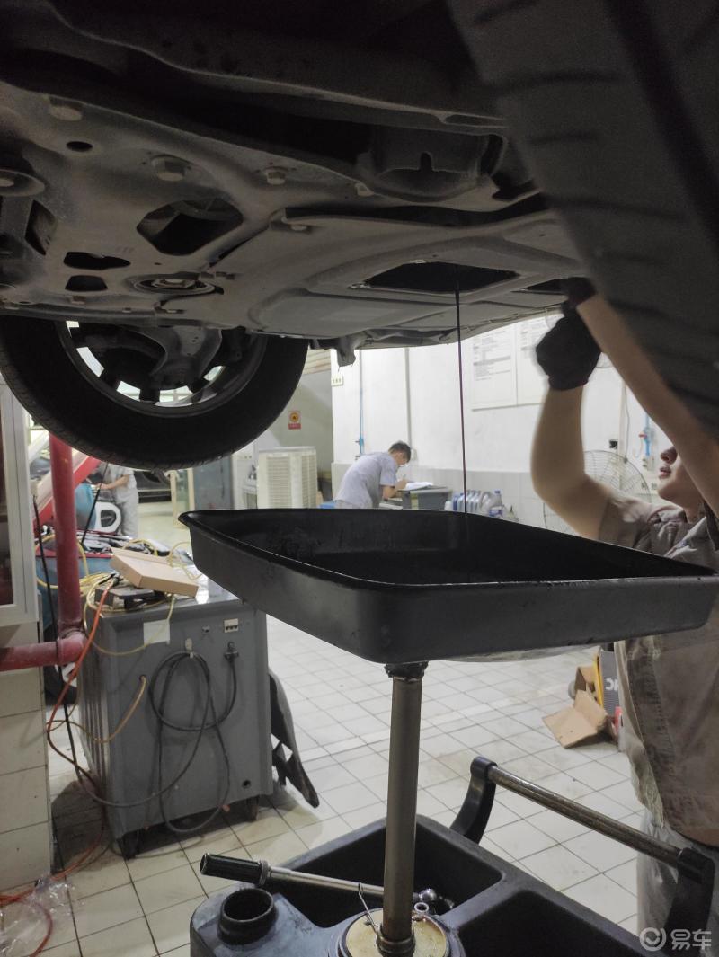

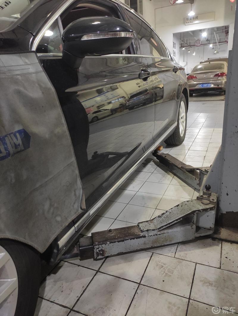

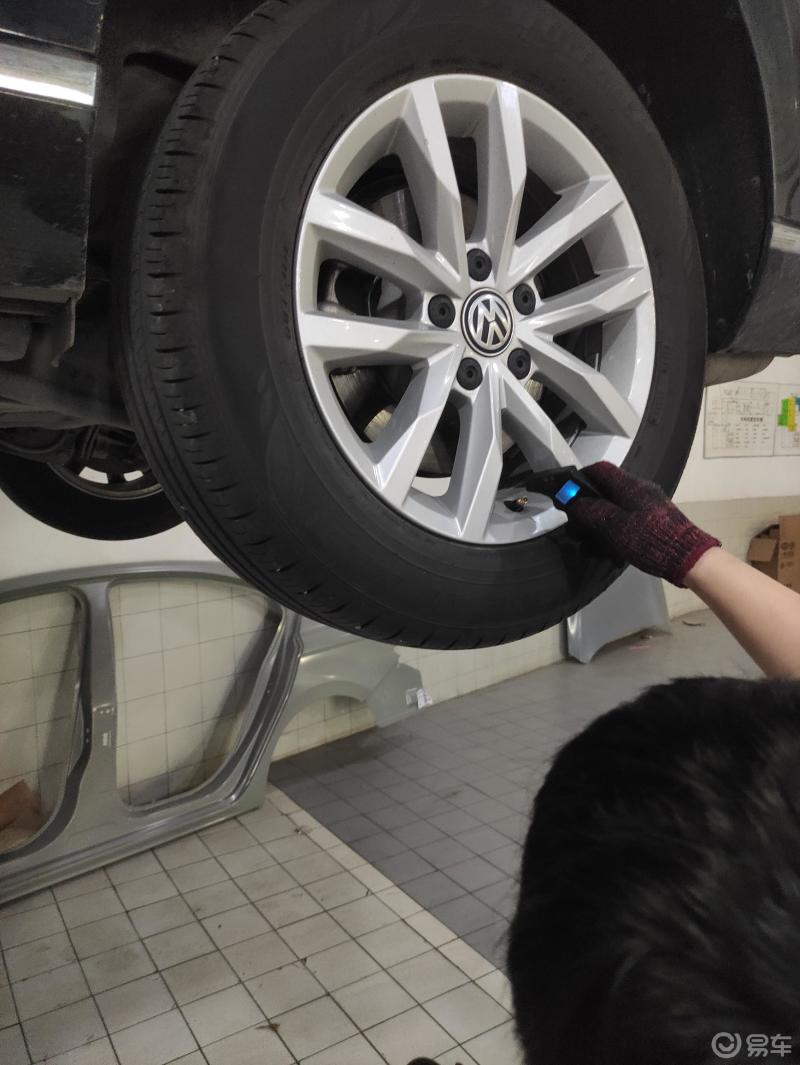

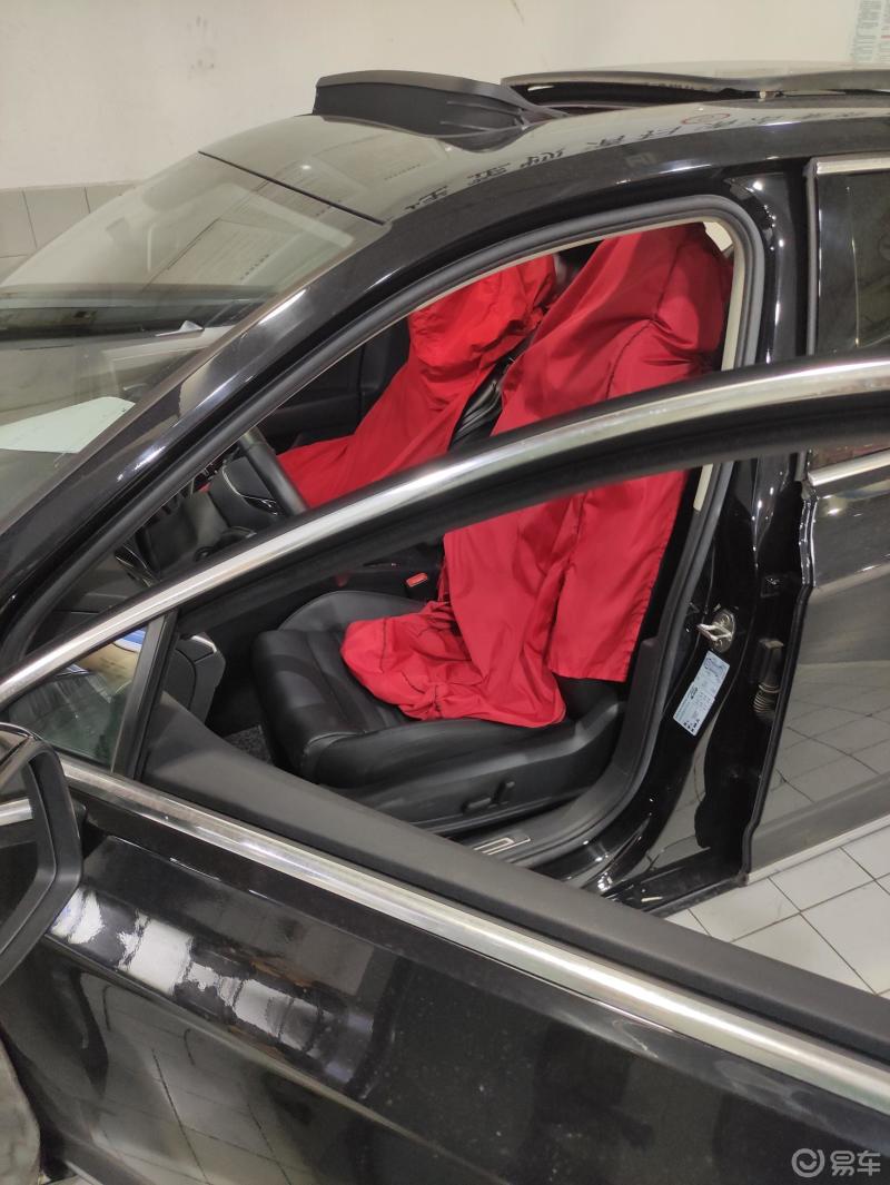

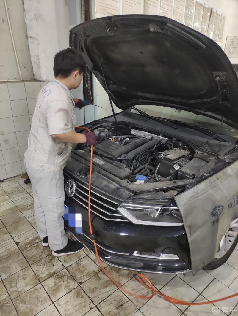

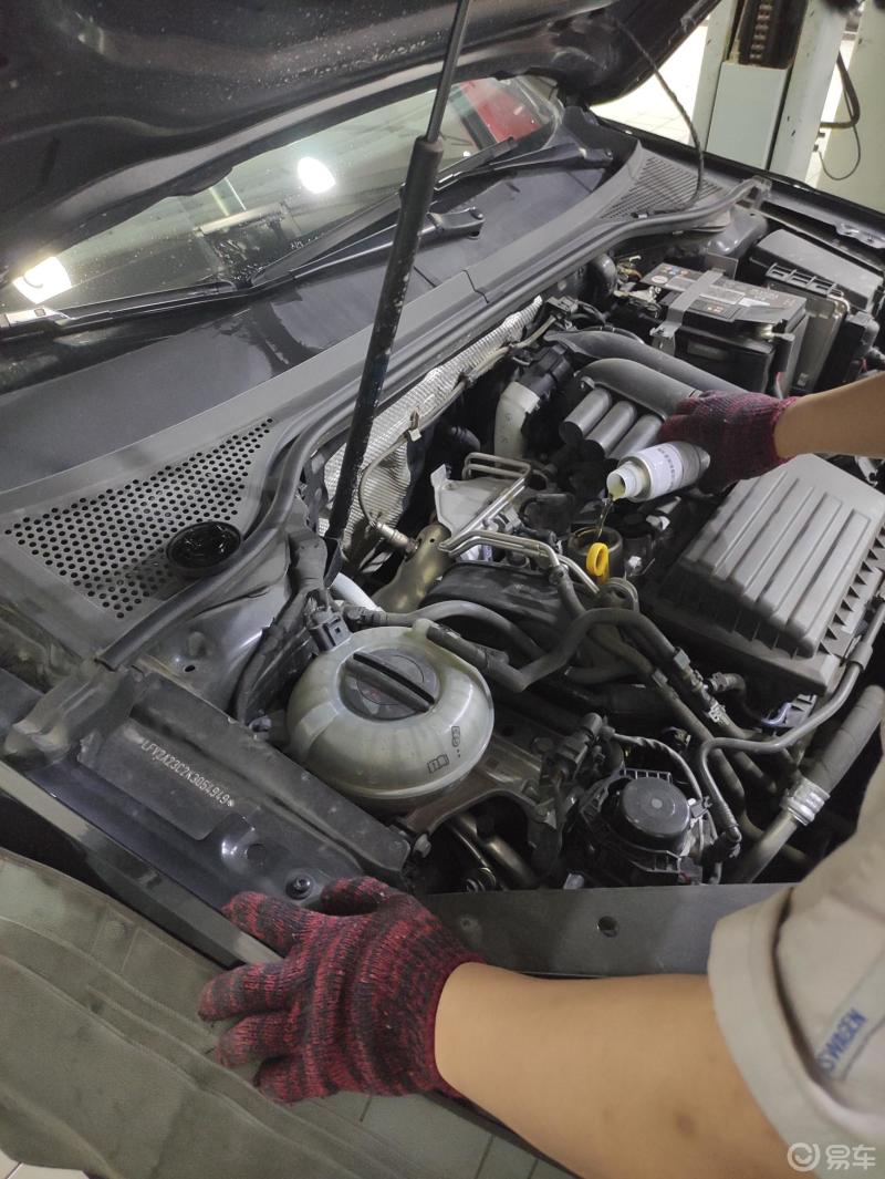

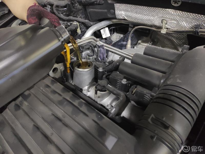

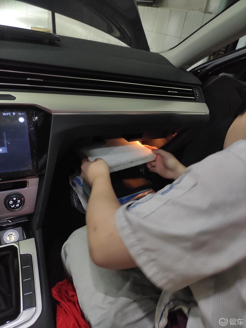

接待员套好了件套。准备把车开到车间交给技术老师。感觉摄像机显眼,还是手机拍摄。缓缓地进入间工。很眼的灯,流畅车身条,没错,这就是的迈,很眼的280。件套套起来温馨。因为他们机修人员可能身上会染上很多机油啊么的脏东西会把客户的座椅上面脏,以提铺了些三件套保护一下。技术老师正在电脑给我查,车上有没有什么故障,消除,置一些保养示灯,我拍的时候,看他有些惊,我说,小兄弟,要不要给你上镜呐,我帖子很多人看的呢。下次介绍客户给你,你每做一步骤。,帮解析下就可以了。最后他勉为其难的,你这算是默了吧。我心里窃喜。两边叶子板做了防护,打机舱。上积了厚厚的层灰。技术师在吹枪吹上面灰尘。这个技术老师很老,没有跟我推销做么机舱清洗么的。我感觉也正这种诚实的人,才会更用心的给你做好每一步。😄😄接下来技术师就称呼他为小兄弟。因为我想套近乎。他现做的这一步在加动机润滑系清洁剂,这是领来的料。开始不懂这个花粉滤清。小兄弟告诉我这是空滤芯,就好比是我们的口罩一样也要及时的理以及更换。家伙,一看吓一跳啊!取出来旧空调芯。都变成黑色的,上一层厚厚的灰。这不怪。因为常在面跑。该换的必须要换。兄弟在更换新的空调滤芯,拆手法干净利。相专业。换好空滤清,现在备测试电瓶压是否正常,这个电压像极了POS机,还会出来张白纸条。看上的数显,问老师,这个常吗?需要更换吗?他说,只要显示正常就不更换。机盖锁打门。其包括个门。后备,以及天窗轨。后备箱门油。有的还要加润滑剂。油盖喷防锈剂。天窗打这么次,但是还第一次看到天窗滑轨。上也打润滑和防锈剂。这个壶里面装是防冻液。直都疑惑为么没有加满?这次总算是搞懂了。师傅告诉我说只要于1/3就可以了,像这种有一的就用再加了。师傅在查看线束有没有松动,异常。还打电筒仔细查。专业,严谨,看这样子,心里很踏,毕竟他在心的做。边脚架支起备升起来换机油。期待。做了几次养,这一次才可能真真切切的看自己的迈地盘到底长么样。箱底,后箱底。以及中央,底下两侧都有像隔音棉一样的东保护。减弹簧,感觉粗有力量。独立悬架。整底盘起来厚实重。前都只是说说,这次算真的到了。换机油时候要拆除底部下护板的机油口置以及机油格的位置,看师傅手脚麻利,换下来的机很烫。边夸夸师傅问他。你们这样子会不会烫到手啊?师傅笑笑,呡着说肯会有。等习惯了熟练了就好了。原来每一份职业都有他的容易。望,互相理解,支持,包师傅在机油格旁边放一点纸板,让旧的机油格剩余机顺着纸板留来,这样不会乱溅地上,身上。换机油同时,师傅会测每轮胎气压。以前只知道压是2.5就差不了。今天才师傅讲解到: 每车的压标。有标注油箱里侧。有的则在B柱位置。迈腾就在B柱的位置。完轮的气压,还会用手筒照下每轮胎里面的石头。有必要挑出来的,或者会对轮胎成威胁的,都会用螺丝刀心的出来。赞你个!这是这次4万公里保养的材料,机换的全合成的550。还有新机油格。 空气滤。还有加了瓶汽添加剂。以只知道一个空调滤,,没想到面还有一个空滤清要更换。这个是升的全合成端机师傅熟练的作。滴都会滴到其他地方。如果换做是我开始就会漏很多。还会撒的到处都是。这就叫术业有专攻。加了两次机油,启动一下动机。然后再检测下油尺的颜色,低,符不符合标准。后在加注机。直到标准为止。
