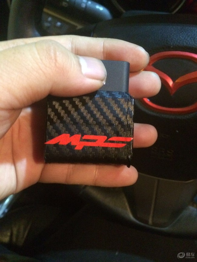

手头有点碳纤维的膜,贴上膜后的优驾盒子是不是高大上了呢,最主要是一体感强了。
加了个定制的马自达MPSlogo,瞬间颜值高了。
上车效果,瞬间高大上了,和之前形成了鲜明的对比。
