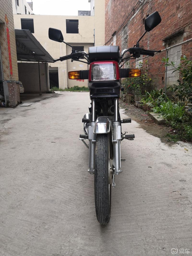

一次偶然的同款车型相遇,看到人家把改的时尚拉,自己的还好多年前的原貌经典款,与人家车对比确实有点土鳖,回后马上上某宝找心仪的配件自己折腾一番!

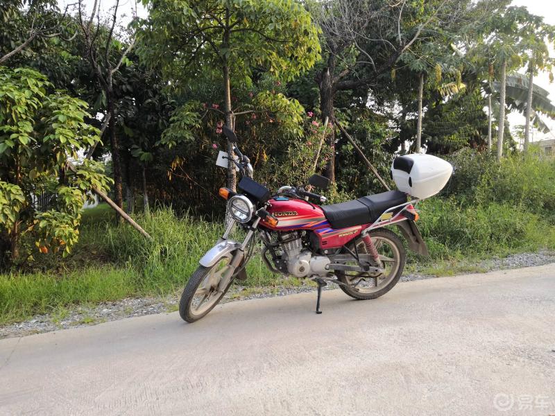

本田这款式可以说是够经典之作,在我很小的时候就见过这款式,梦寐以求能开上,没想到现在是梦想成真!
买了有好多年了,虽然还是比较崭新,其实是比较少开吧
以前放家里没事,会推出来洗洗,现在好了经常开反而没得洗

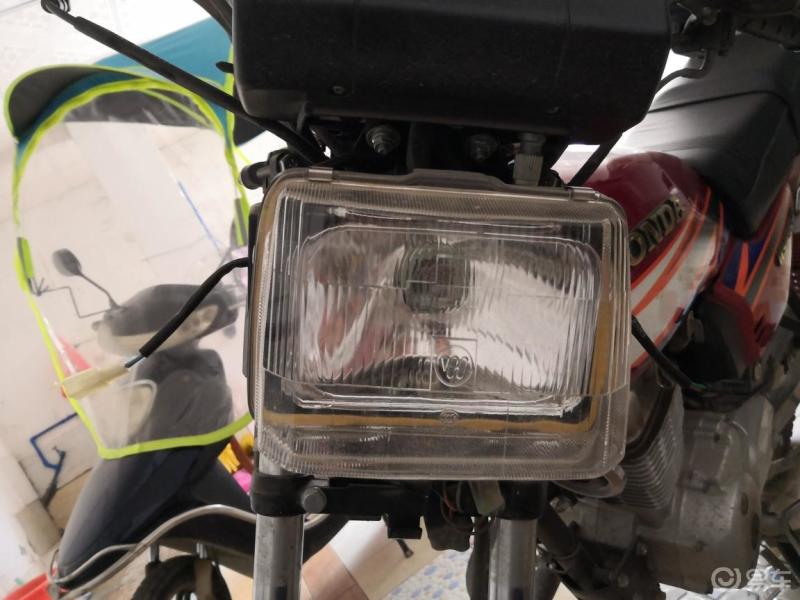

前脸大灯全包很经典,但是我不喜欢,所以这次的折腾大灯
这些配件都是某宝上买的,也不知道是不是正品,反正看上的是款式

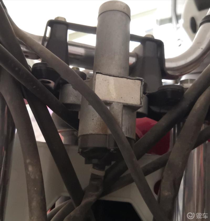

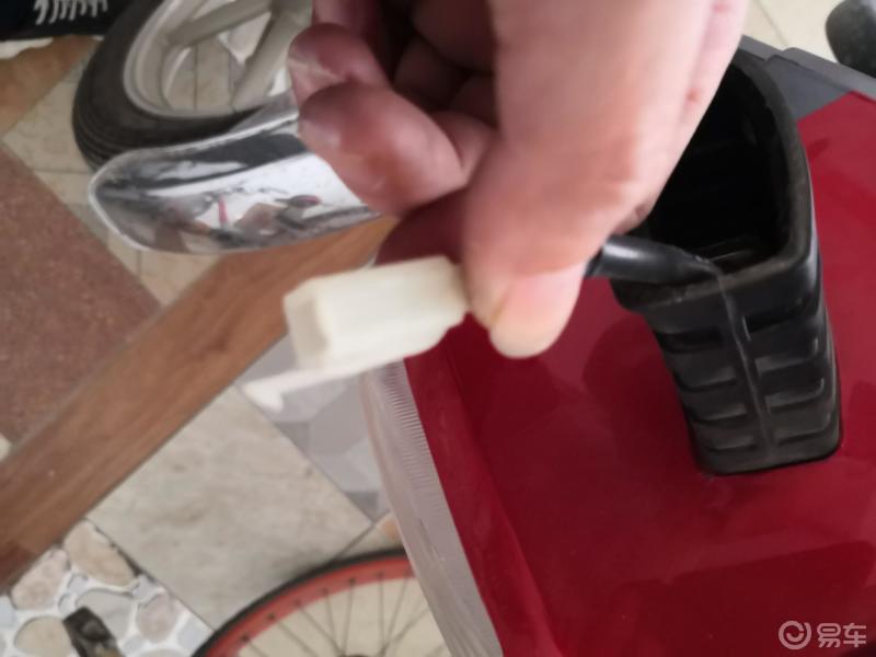

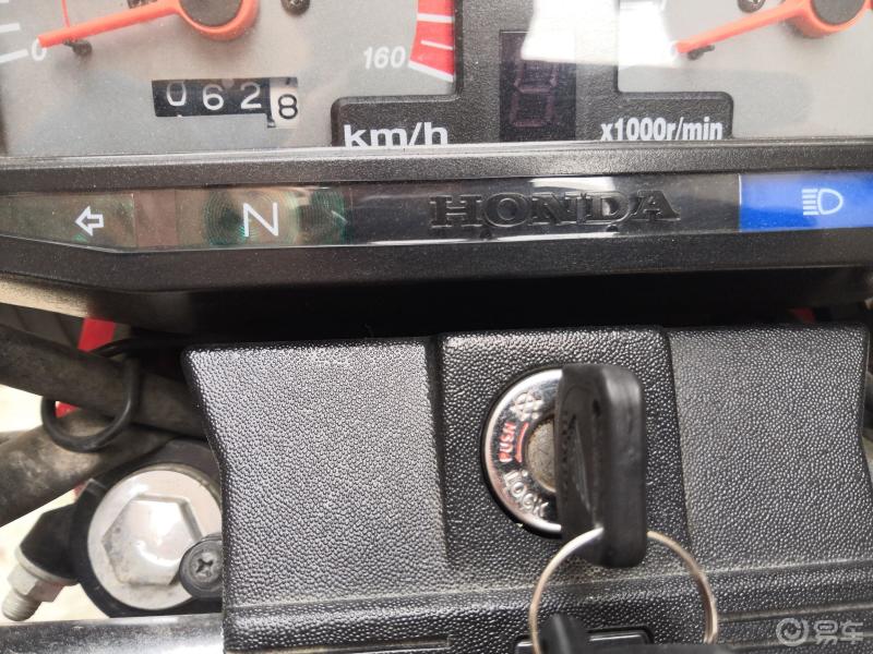

本次折腾其实呢和这开关电源锁很大关系,本来呢折腾这里还是有点复杂不想动手的,是因为电瓶锁经常失灵,像这样打开经常不通电,折腾的心就更强烈了,说是改灯,其实是想把这锁也一起修好!

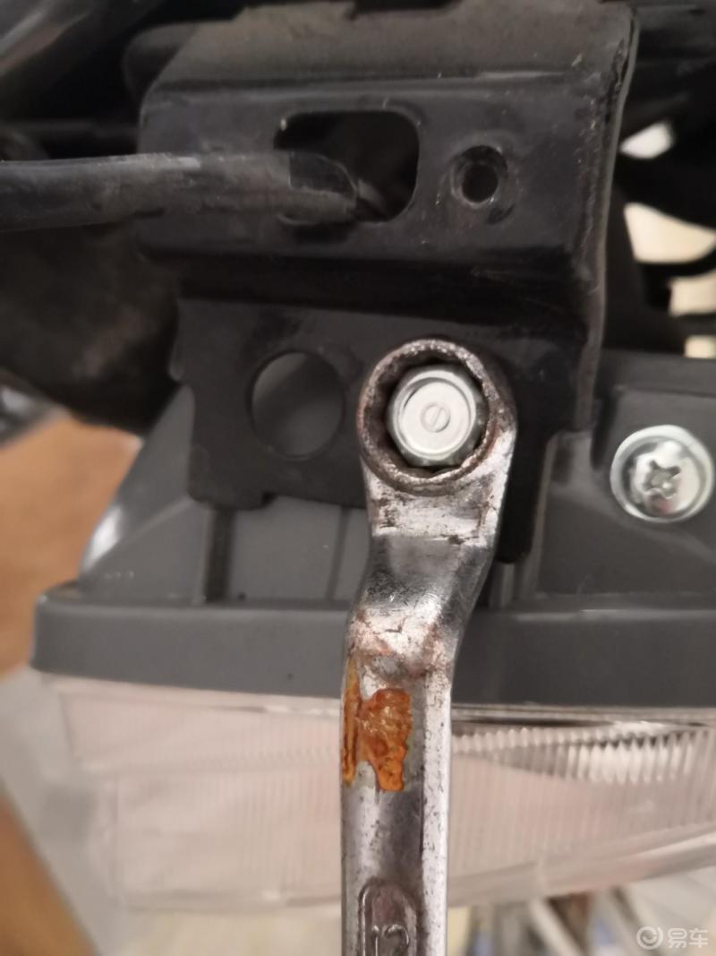

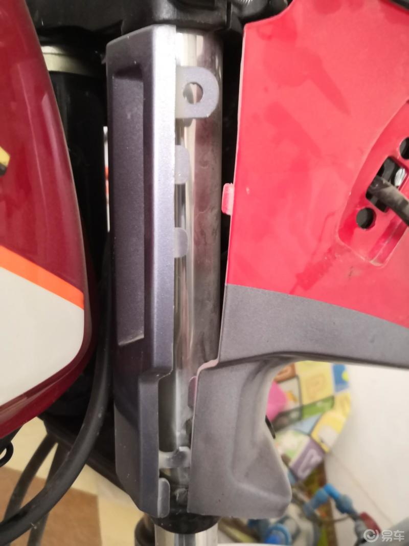

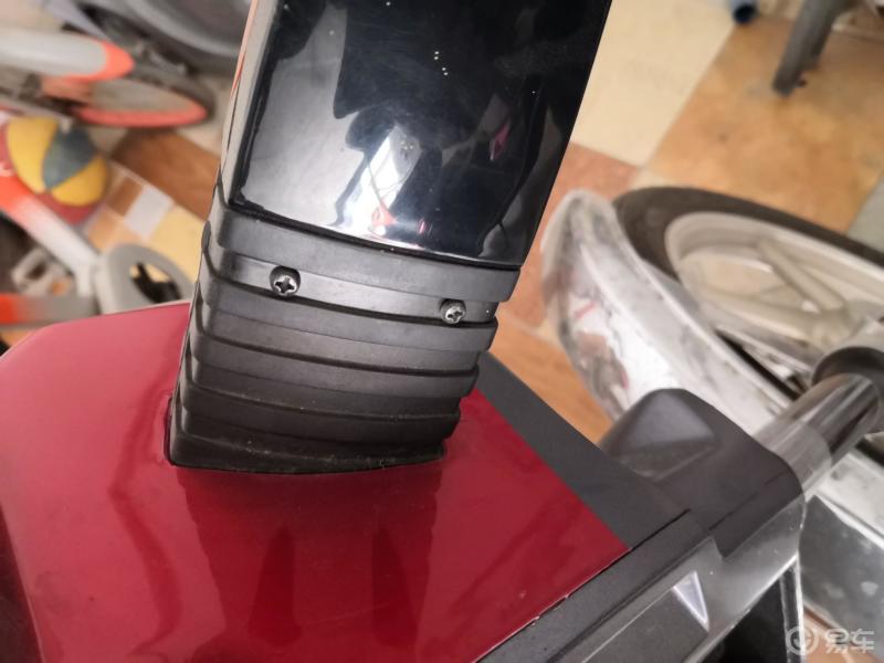

两边转向灯的螺丝先拆掉
螺丝固定扣拆下
把转向灯拆下来,里面还有两颗螺丝
为了操作方便,可以把转向灯先卸下来

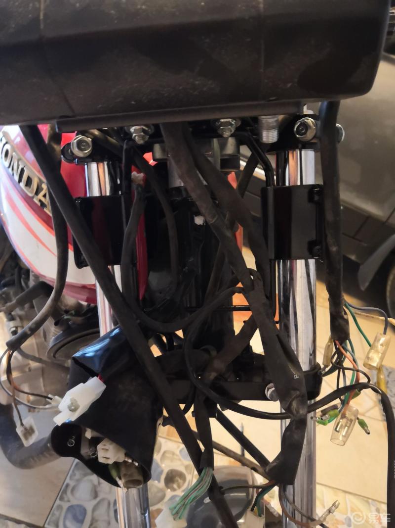

转向灯的线可以全部往灯罩里放
接下来报灯罩背板拆下
没有罩就这个模样

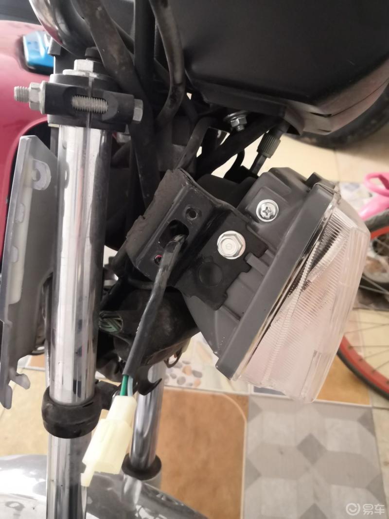

两边大灯螺丝一松,大灯就可以卸下来了

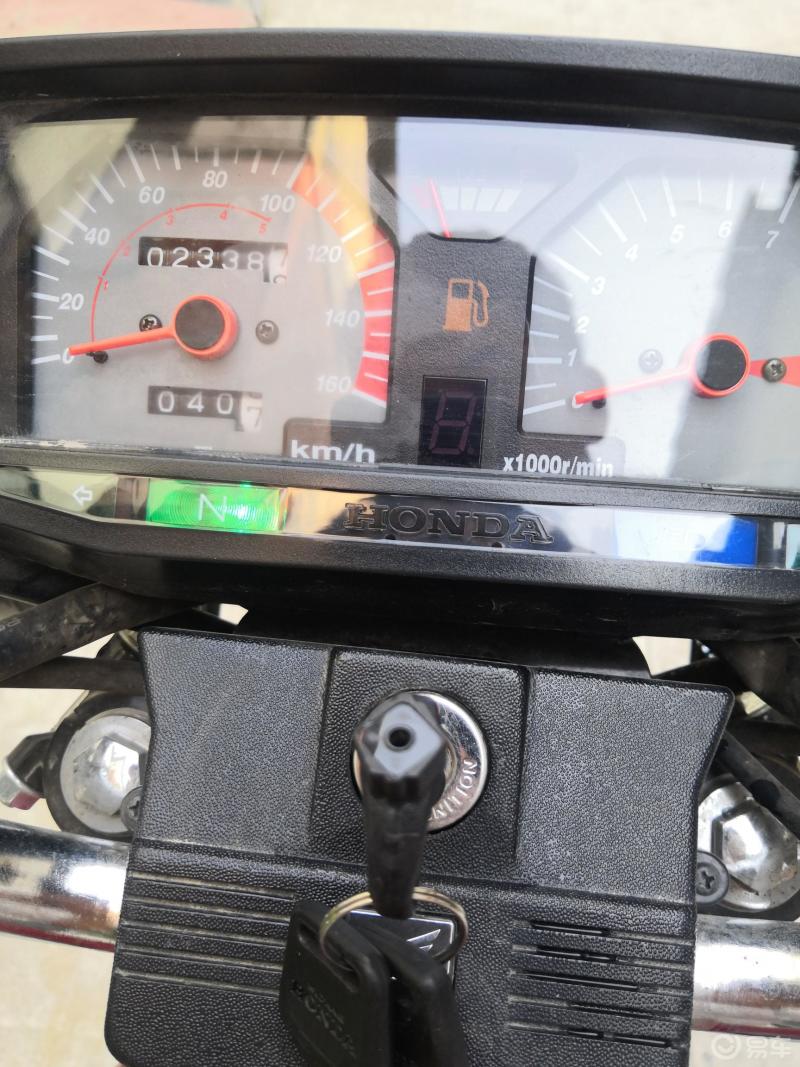

为了更方便操作,把仪表也要拆下来
下面两个螺丝和里程线卸下仪表基本上都可以拿下来了
这次的折腾重中之重还是主要这把锁,接触不良,经常开着开着熄火,那才叫尴尬

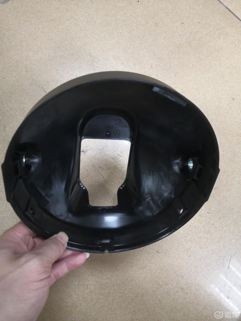

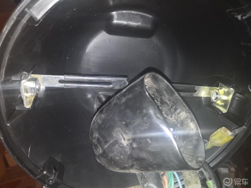

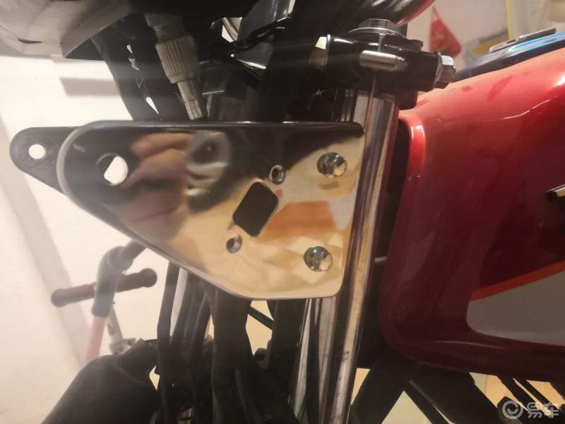

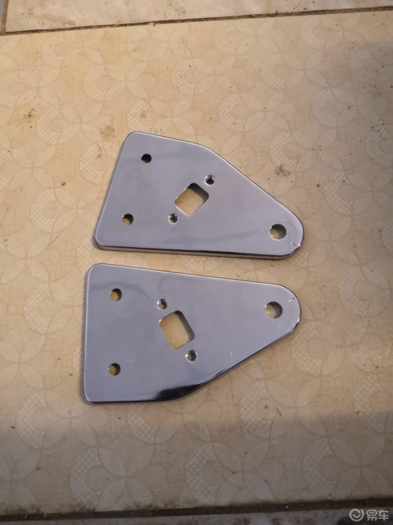

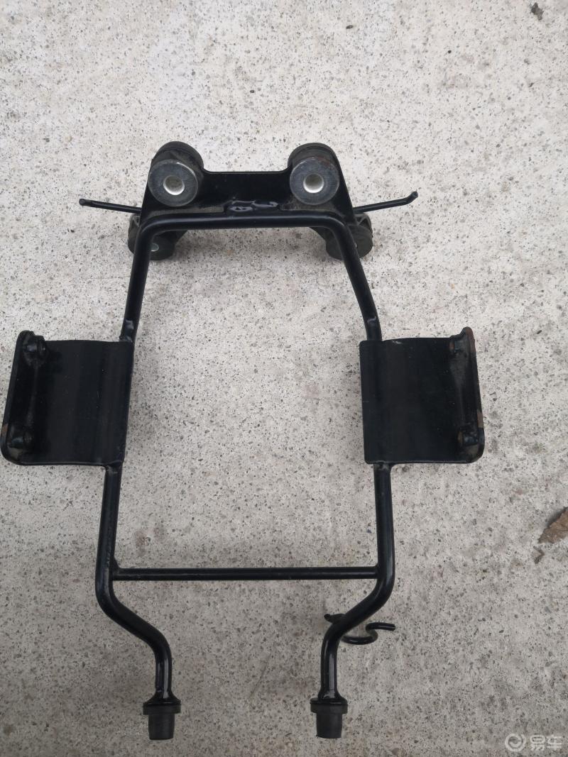

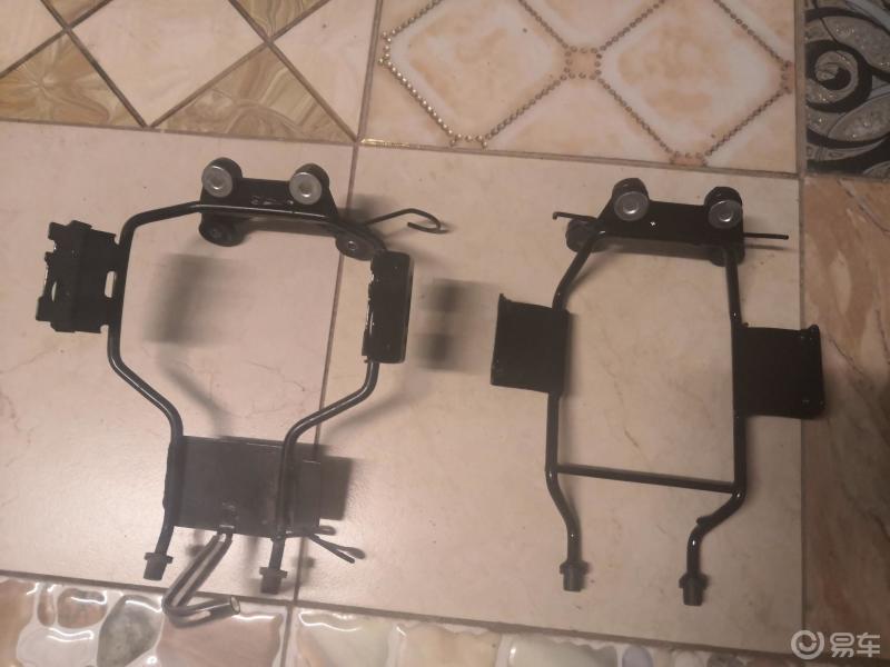

新旧两托架,左边为旧的大灯全包托架,右边的为新的托架
上架固定好

先试试刚换的电源锁,很好OK

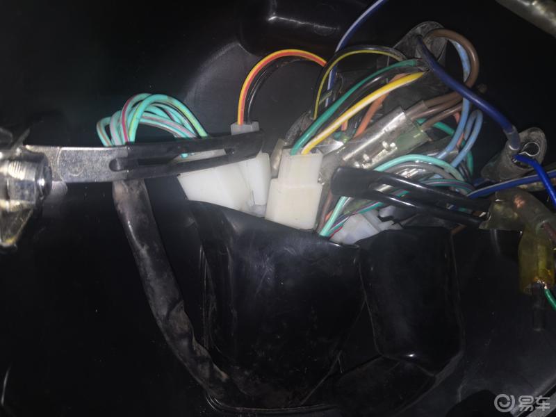

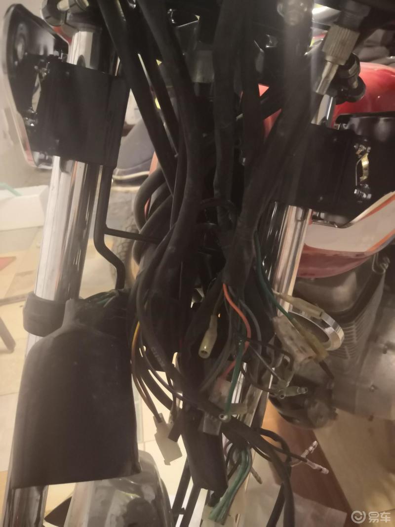

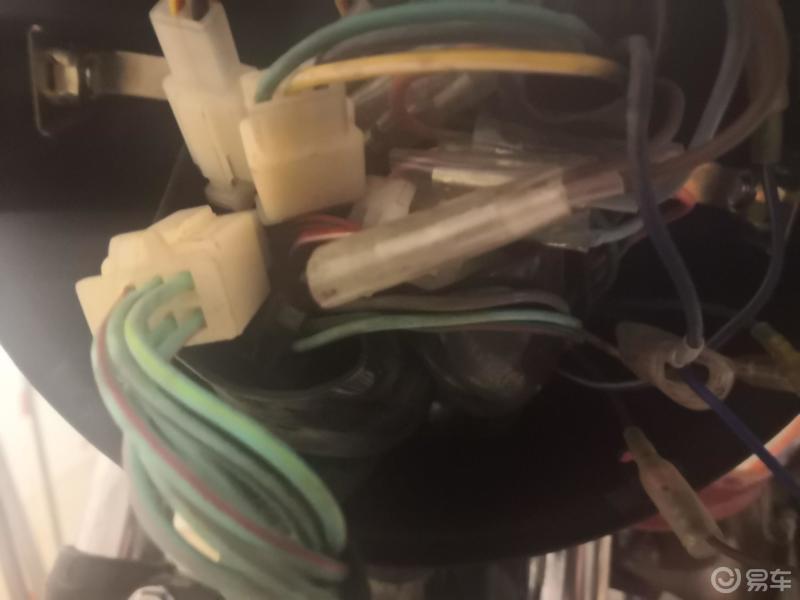

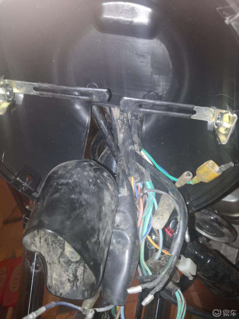

这些线其实是最麻烦的是,线多难插,幸亏没有色盲不然更麻烦了
把线从灯罩后面穿进理顺
线多有点难度
别看只是插线那么简单,真是考眼力,手工和耐力了
线路终于完工✌✌

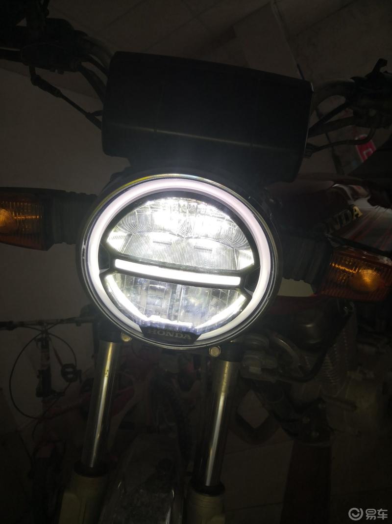

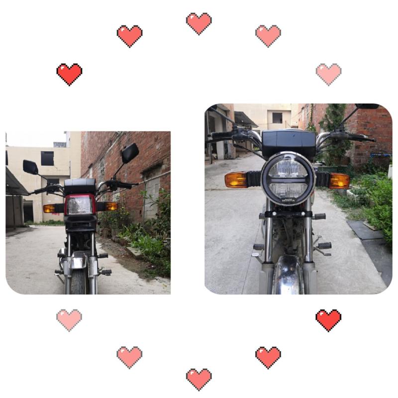

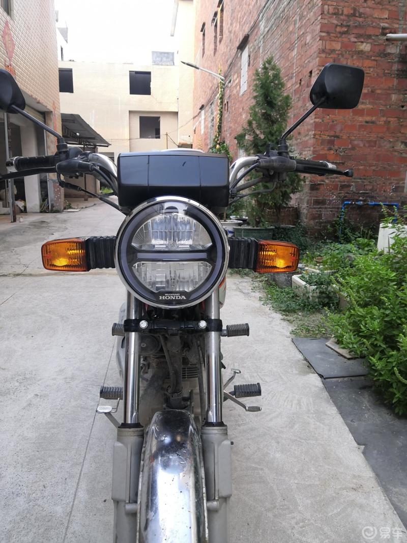

最后把大灯装上完工,各位老板觉得怎么样,相貌是不是很不错呢

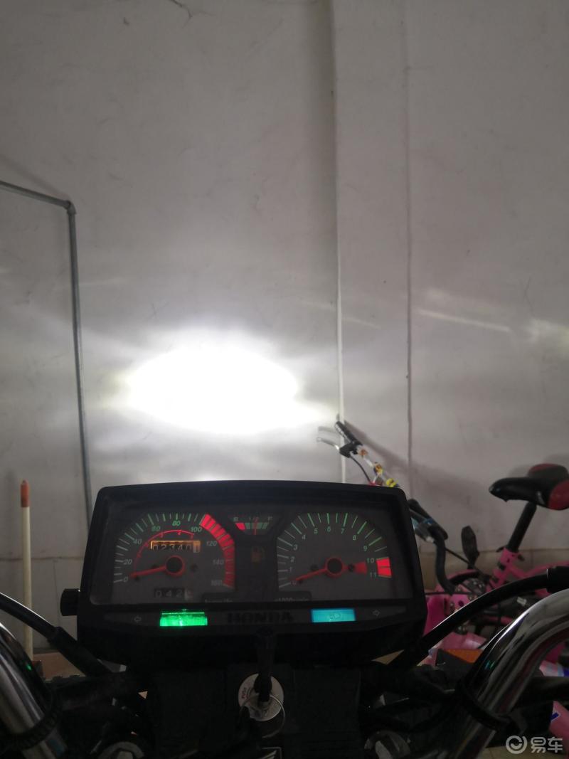

咱也别说,先试试效果--雾灯

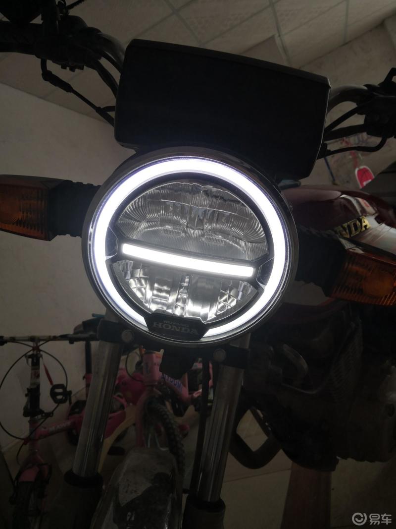

远光灯--灯光都是亮白
灯光效果--晚上应该更明显,
以上单个灯估计难看不到新的美貌,这样对比应会更为明显

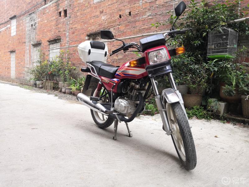

全身照对比
从拆到装好厉时几个小时,看起来好像很简单,做起还真的不是那么容易,要不是有点功底还真不会这么顺利了!使用效果用段时间再来分享。好了本次折腾分享到这里,各位如果有什么好的建议请留言哦
